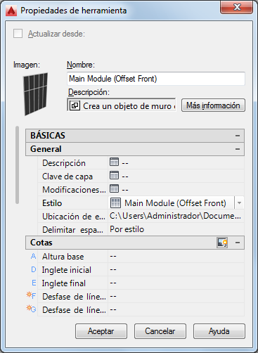

Si quiere copiar al dibujo actual un estilo normalizado de una paleta del proyecto, puede optar por colocar la herramienta en el dibujo o importar el estilo asociado desde la paleta de herramientas al dibujo.
- Pulse con el botón derecho en la herramienta y seleccione Propiedades.
Verificación de la ubicación del estilo
En Ubicación de estilo aparece el dibujo de estilo asociado.
- Asegúrese de que la herramienta apunta a un dibujo de normas del proyecto.
- Pulse Aceptar.
- Para agregar el estilo normalizado al dibujo, realice una de estas acciones:
- Seleccione la herramienta, pulse con el botón derecho y elija Importar estilo <Object> <Style Name>. Por ejemplo, si quiere agregar el estilo de muro CMU-190, seleccione Importar estilo Muro CMU-190.
- Pulse la herramienta para que realice la función correspondiente, que utilizará el estilo especificado como referencia.
Ambas opciones agregan el estilo al dibujo.
