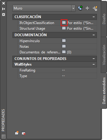

  10. En el dibujo, designe los objetos que desea clasificar.

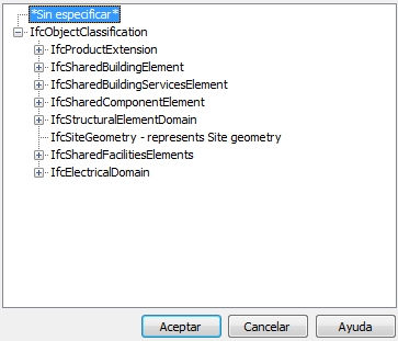

  11. En la paleta Propiedades, en la ficha Datos extendidos, en el grupo Clasificación, haga clic en IfcObjectClassification y seleccione la clasificación.
  12. Pulse Aceptar.
