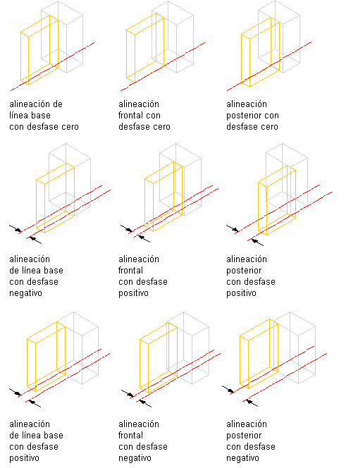

Utilice este procedimiento para especificar el desfase de un relleno de muro cortina. De forma predeterminada, los rellenos están centrados en la línea base del muro cortina. Si el diseño exige que los rellenos estén centrados con los bordes del marco o con otro punto del muro cortina, puede especificar un desfase de relleno.

    En vista en planta, los números positivos desfasan el relleno por encima de la línea base y los negativos por debajo de ella. El desfase también resulta afectado por la alineación seleccionada para el relleno.
