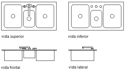

Los bloques multivista pueden mostrarse de forma diferente en cada línea de mira y representación de visualización. Por ejemplo, la vista superior de un bloque multivista que representa un fregadero muestra la parte superior del fregadero; la vista inferior muestra la parte inferior y hay representaciones para las vistas de la parte izquierda, derecha, anterior y posterior. Además, se puede definir un grupo diferente de visualizaciones para cada representación de visualización, de forma que se puede tener un conjunto de vistas para la vista en planta y otro para la vista reflejada.
