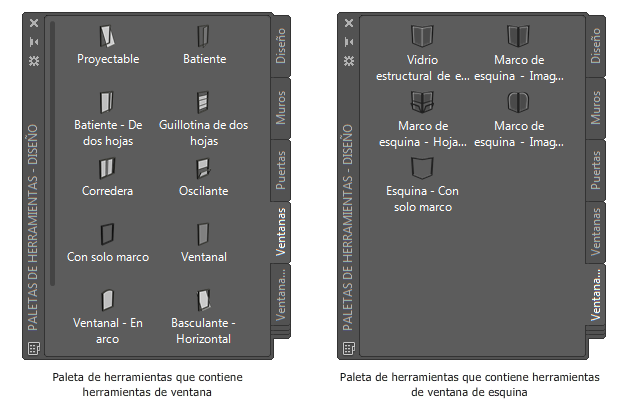

En la paleta de herramientas, seleccione herramientas de ventana normal en la ficha Ventana y herramientas de ventana de esquina en la ficha Ventana de esquina. Las herramientas suministradas con AutoCAD Architecture sirven para colocar rápidamente ventanas; para ello, se selecciona una herramienta para ventanas con un estilo de ventana específico y otras propiedades predefinidas. Puede utilizar la herramienta con todos sus parámetros predeterminados, o puede cambiar las propiedades que no desea que controle el estilo. También puede utilizar herramientas de ventana para crear ventanas aplicando las propiedades de herramientas a los conjuntos de puerta y ventana, huecos y puertas.
Las paletas siguientes contienen una o varias herramientas de ventana:
Paleta de herramientas... Contiene...
Diseño una herramienta de ventana para el estilo de ventana Estándar y parámetros predeterminados para otras propiedades de ventana.
Ventanas una herramienta de ventana para estilos de ventana de muestra, con propiedades predeterminadas apropiadas para cada estilo de ventana
Ventana de esquina una herramienta de ventana para estilos de ventana de esquina de muestra, con propiedades predeterminadas apropiadas para cada estilo de ventana de esquina
Paletas de herramientas personalizadas creadas por el Administrador de CAD herramientas de ventana con estilos y propiedades de ventana personalizadas según sus normas de proyecto o de trabajo.
Cuando coloca ventanas mediante las herramientas de ventana o de ventana de esquina, puede utilizar los parámetros predeterminados de la herramienta, o bien puede cambiar los parámetros de cualquier propiedad de ventana que no estén controlados por el estilo.
