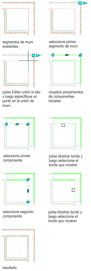

    En el siguiente ejemplo, se muestran los bordes de componentes de placa para crear una condición de esquina interior.
