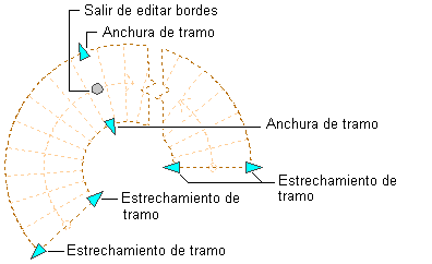

Edición de cotas de una escalera en espiral
  1. Seleccione la escalera en espiral.
  2. Seleccione el pinzamiento Editar bordes para acceder al modo de edición de bordes (anchura de tramo y estrechamiento de tramo).
    Nota: Asimismo, Seleccione la ficha Escaleragrupo Modificarmenú desplegable Personalizar bordeEditar..
  3. Seleccione el pinzamiento de la cota que desea cambiar.
    Pinzamientos de estrechamiento de tramo, anchura de tramo y salir de edición de bordes de una escalera en espiral
  4. Mueva el pinzamiento hasta que aparezca el valor de cota que desea y pulse con el ratón una vez o escriba un valor.
  5. Cuando haya concluido la edición de los bordes de escaleras, seleccione el pinzamiento de salir de edición de bordes para volver al modo predeterminado de edición de escaleras.
  6. Pulse con el botón derecho y elija Anular selección para desactivar los pinzamientos.

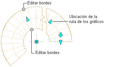

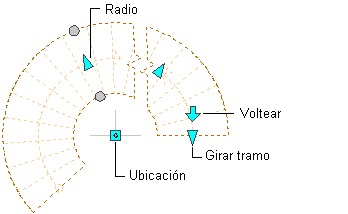

Cambio de la ubicación o posición de una escalera en espiral
  2. Seleccione el correspondiente pinzamiento para cambiar la ubicación de la escalera, su punto inicial o final, la línea de construcción o la ruta de gráficos. También puede voltear la escalera en torno al punto inicial.
    Pinzamientos de radio, voltear, girar tramo y ubicación de escaleras en espiral
    Pinzamientos de ubicación de ruta de gráficos y editar bordes de escaleras en espiral
  3. Mueva la escalera hasta la ubicación deseada y pulse una vez, o escriba un valor y pulse INTRO.
    Si desea escribir un valor específico para la segunda dirección en cualquier modo de edición (por ejemplo, en la dirección Y cuando se edita en el plano XY), pulse la tecla Tabulador para pasar a la segunda dirección.
    También puede bloquear el movimiento de la escalera en una dirección concreta. Si especifica un valor para cualquier dirección de la cota en el modo de edición actual y pulsa la tecla Tabulador, el movimiento de la escalera se limita a la segunda dirección de la cota. Cuando se edita en el plano XY, por ejemplo, puede especificar un valor para la cota X y, a continuación, pulsar la tecla Tabulador. La cota X se bloquea en dicho valor y el movimiento de la escalera se limita a la dirección de la cota Y.
  4. Pulse con el botón derecho y elija Anular selección para desactivar los pinzamientos.

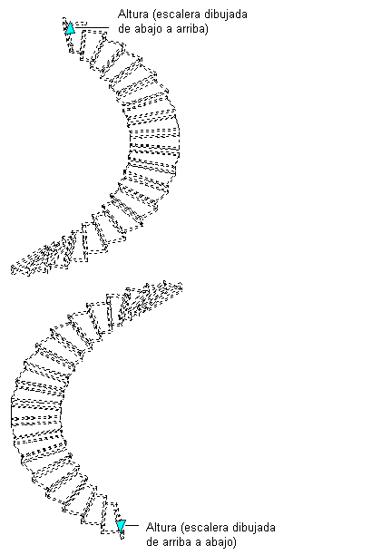

Cambio de la altura de una escalera en espiral
  2. Mueva el pinzamiento de altura para cambiar la altura de la escalera.
    Nota: Este pinzamiento sólo se muestra en vistas 3D de la escalera.
    Pinzamiento de altura de una escalera en espiral
  3. Pulse con el botón derecho y elija Anular selección para desactivar los pinzamientos.
