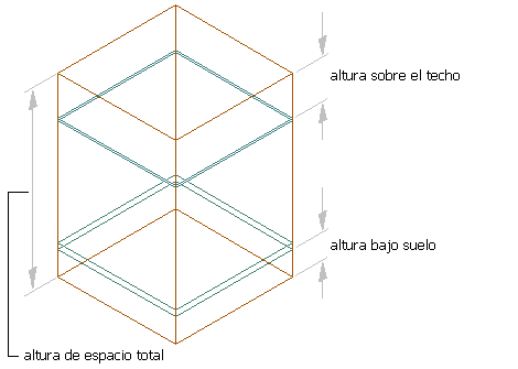

Componentes de altura de espacios
Componentes de techo y suelo de espacio

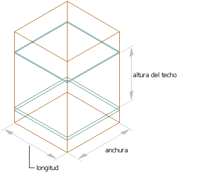

Componentes adicionales de cotas de espacio
