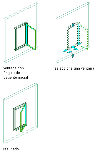

Utilice este procedimiento para cambiar el ángulo de batiente o porcentaje de hueco de una ventana o grupo de ventanas.
Una ventana estará cerrada si tiene un valor cero para el porcentaje de apertura.
Nota: Si define el porcentaje de apertura en las propiedades de visualización, se modifica este parámetro en la paleta Propiedades.
- Seleccione las ventanas que desee cambiar y pulse dos veces en una de ellas.
- En la paleta Propiedades, expanda Básicas y después Cotas.
- Escriba un valor en Ángulo de batiente o Porcentaje de hueco.
Cambio del ángulo de batiente de la ventana
