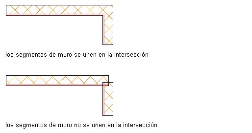

Una definición de grupo de unión de muros consiste en una designación que puede asignarse a muros individuales para controlar la unión de muros intersecantes. Los muros pertenecientes al mismo grupo de unión se unen en los puntos de intersección, según la prioridad asignada a cada componente de los muros. Los muros que pertenecen a otros grupos no se unen cuando coinciden en una esquina o intersección.
Muros que se unen y muros que no
