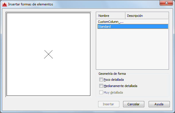

Utilice este procedimiento para insertar una o más geometrías definidas para una forma personalizada en un dibujo. La geometría se puede editar o utilizar tal cual para definir una representación de visualización para otra forma de elemento personalizado que esté creando o editando.
  1. Seleccione la ficha Administrargrupo Estilo y visualizaciónForma de elemento.
  2. En el panel derecho de la hoja de trabajo Insertar formas de elementos, seleccione una forma de elemento personalizado.
  3. Seleccione una o más casillas de Geometría de forma.
    En el visor se resalta la geometría de cada designación de forma seleccionada.
  4. Pulse Insertar.
  5. Especifique un punto de inserción para cada una de las designaciones de forma seleccionadas en el área de dibujo.
