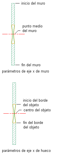

Utilice este procedimiento para cambiar la posición horizontal de los huecos a lo largo de un muro en el que estén anclados.
También puede cambiar la posición horizontal del hueco gracias al pinzamiento de ubicación.
Colocación de los huecos horizontalmente
.. También puede acceder a los parámetros de anclaje en la paleta Propiedades.
| Si desea... | Entonces... |
| usar el comienzo del muro como punto de referencia | en Posición a lo largo (X), seleccione Inicio del muro en Desde. |
| usar el punto medio del muro como punto de referencia | en Posición a lo largo (X), seleccione Punto medio de muro en Desde. |
| usar el extremo del muro como punto de referencia | en Posición a lo largo (X), seleccione Final del muro en Desde. |
Use un valor negativo para medir desde el punto final hasta el punto inicial.
| Si desea medir... | Entonces... |
| hasta el borde inicial del hueco | seleccione Borde inicial del objeto en Hasta. |
| hasta el centro del hueco | seleccione Centro del objeto en Hasta. |
| hasta el borde final del hueco | seleccione Borde final del objeto en Hasta. |
