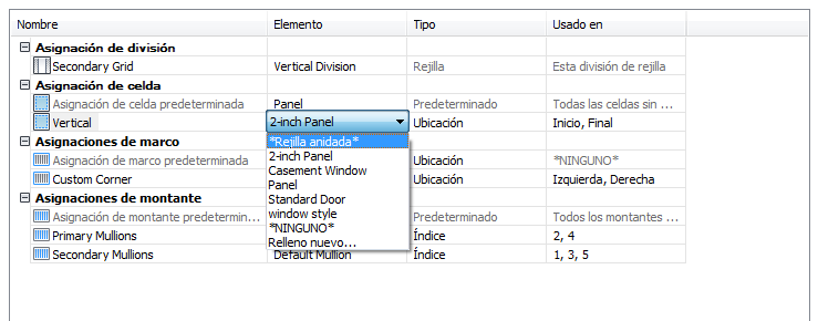

Utilice este procedimiento para crear una rejilla anidada en un muro cortina. Una rejilla anidada es una rejilla dentro de otra. Cada rejilla anidada tiene su propia división, asignaciones de celda, marco y montantes. De forma predeterminada, el marco está desactivado en las rejillas anidadas.
. En la lista de asignaciones de celda aparece una asignación de celda nueva.

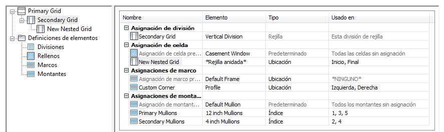

Se agrega una rejilla nueva a la lista de rejillas del panel izquierdo. Si está editando la rejilla principal, la nueva rejilla se agrega al nivel secundario. Si está editando una rejilla de nivel secundario, la rejilla adicional se incluye en el nivel terciario, y así sucesivamente.
Creación de una rejilla anidada
Nueva rejilla anidada en árbol
