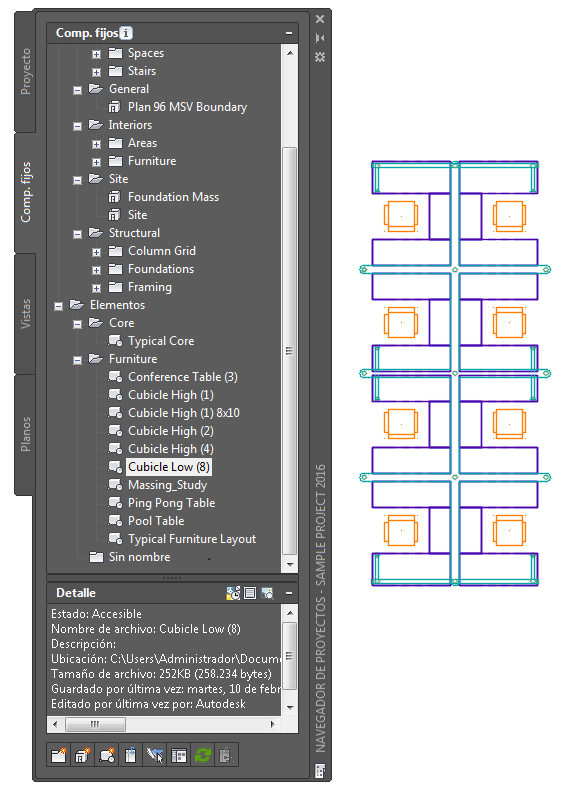

  1. En la barra de herramientas de acceso rápido, pulse Navegador de proyectos .
  2. En la ficha Componentes fijos, localice el elemento que desee abrir.
  3. Abra el elemento siguiendo uno de estos métodos:
    • Seleccione el elemento, pulse con el botón derecho y elija Abrir.
    • Pulse dos veces en el elemento.
    El elemento se abre en el área de dibujo de AutoCAD Architecture. Ya puede proceder a su modificación.
  4. Cierre el elemento utilizando uno de estos métodos:
    • Pulse con el botón derecho en el elemento en el explorador de dibujos y, a continuación, pulse Cerrar.
    • Seleccione Cerrar Dibujo actual.
  5. Pulse Sí para guardar los cambios en el dibujo, si es preciso.
  6. Para actualizar la vista preliminar en el explorador de dibujos, pulse .
