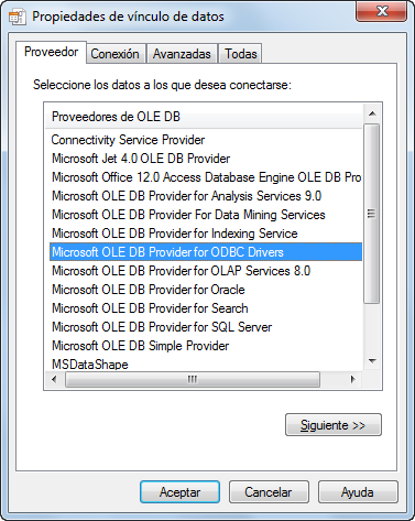

- Seleccione la ficha Proveedor.
- Seleccione Proveedor de Microsoft OLE DB para controladores ODBC.

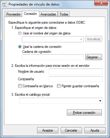

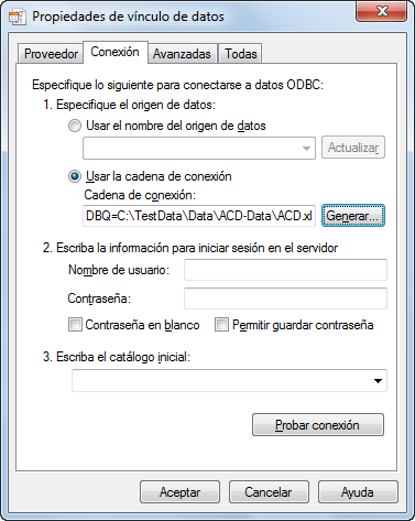

- En la ficha Conexión, seleccione Usar la cadena de conexión.
- Seleccione Generar.

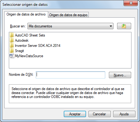

- Seleccione Nuevo para generar en un archivo DSN nuevo.

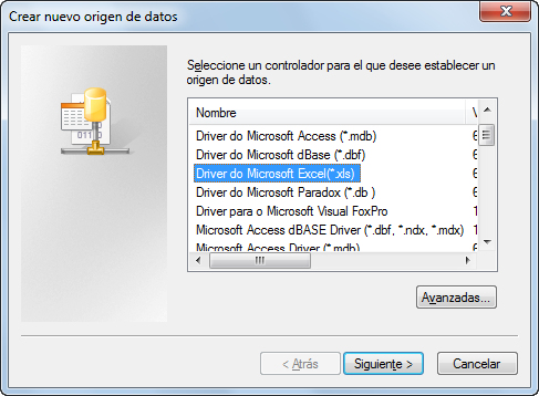

- En el cuadro de diálogo Crear nuevo origen de datos, seleccione Controlador Microsoft Excel (*.xls).
Nota: Los otros controladores que se admiten aquí son Controlador Microsoft Access (*.mdb) y Controlador de texto de Microsoft (*.txt, *.csv). Puede usar éstos para crear un vínculo a una base de datos de Access, un archivo de texto en ASCII o un archivo separado por comas.
- Pulse Siguiente.

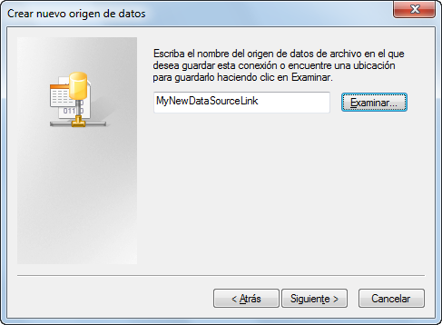

- Especifique un nombre para el archivo DSN nuevo y pulse Siguiente.

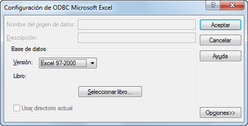

- En el cuadro de diálogo Configuración de ODBC Microsoft Excel, seleccione la versión de Microsoft Excel que deba admitir el archivo DSN.

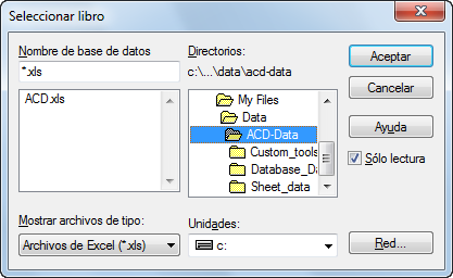

- Elija Seleccionar libro.
- Seleccione un archivo XLS que deba usarse como origen de datos y pulse Aceptar tres veces hasta que regrese a la ficha Conexión del cuadro de diálogo Propiedades de vínculo de datos.
El archivo de Microsoft Excel que haya seleccionado como origen de datos aparecerá en Cadena de conexión.
- Para verificar que la conexión al origen de datos funciona correctamente, seleccione Probar conexión.
- Escriba un nombre de usuario y, si es preciso, una contraseña para la conexión a la base de datos.
- En Escriba el catálogo inicial, seleccione el archivo Excel en la lista desplegable.

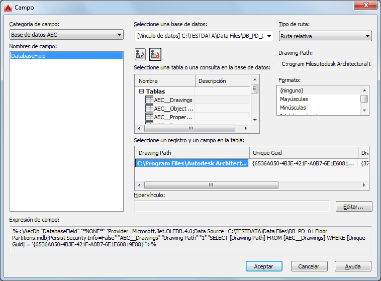

- En el cuadro de diálogo Campo, el archivo Excel seleccionado aparece como el origen de datos.
Puede seleccionar entradas y tablas de datos, como se describe en Para seleccionar un campo de base de datos.
