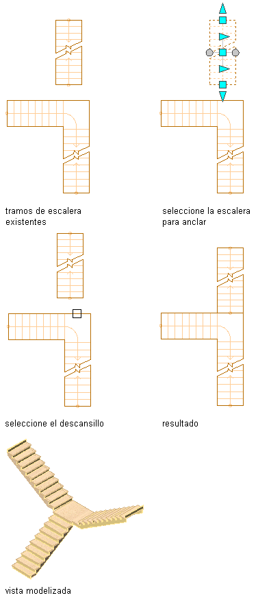

Utilice este procedimiento para anclar una escalera u otro objeto AEC a un descansillo.
- Dibuje una escalera con un descansillo y otra al que enlazarlo.
- Seleccione la escalera con un descansillo y Seleccione la
- Seleccione la escalera u otro objeto AEC para anclar al descansillo.
- Elija un lugar en el descansillo para anclar el centro del principio del recorrido de escalera. El tramo será perpendicular al borde del descansillo.
Seleccione el punto de inserción del objeto AEC que va a enlazar con el descansillo. El objeto se orienta en paralelo respecto al borde del descansillo.
Anclaje de un recorrido de escalera a un descansillo
Nota: Las escaleras creadas con una orientación vertical hacia arriba suben desde el descansillo, mientras que las que tienen una orientación vertical hacia abajo, bajan.
