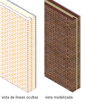

Al asignar un material a componentes de un objeto, se modificará su representación en las vistas en planta, isométricas, de sección y de alzado.
Por ejemplo, si desea dibujar un muro de ladrillo exterior, puede asignarle un material que muestre un sombreado de superficie de ladrillo en una vista de modelo y ladrillos realistas en una vista renderizada.
Muro de ladrillo en vistas de línea oculta y renderizada
Si hay componentes especiales de aislamiento en un muro, puede asignarles un material semitransparente. Para seccionar el muro, puede asignar un relleno o patrón de sombreado de sección específico que sea diferente del sombreado de superficie de ladrillo típico.
