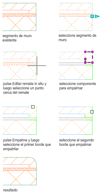

  1. Seleccione el segmento de muro con el remate de muro que desea modificar.
  2. Seleccione la ficha Murogrupo RemateEditar remate in situ.
  3. Seleccione el componente que tenga la esquina que desee empalmar.
    Sólo podrá empalmar la esquina de un componente seleccionado cada vez. Pulse la tecla Esc para borrar la selección del componente.
  4. Seleccione la ficha Editar in situgrupo ModificarEmpalme.
  5. Defina el radio del empalme.
  6. Seleccione el primer borde de componente que desee empalmar.
  7. Seleccione el segundo borde de componente que empalmar.
  8. Guarde o descarte los cambios:
    Si desea... Entonces...
    guardar los cambios realizados durante la sesión de edición in situ como un estilo nuevo Seleccione la ficha Editar in situgrupo EdicionesGuardar como.
    descartar los cambios realizados durante la sesión de edición in situ seleccione la ficha Editar in situgrupo EdicionesCancelar.
    guardar los cambios realizados durante la sesión de edición in situ seleccione la ficha Editar in situgrupo EdicionesFinalizar.
    En el ejemplo siguiente, se rellena una esquina con revestimiento de ladrillo.
