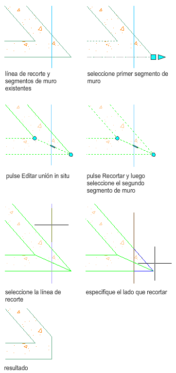

Utilice este procedimiento para modificar una intersección de muro recortando un componente. El contorno de recorte puede ser una línea, un arco, un círculo, una polilínea o el borde de un componente de muro.
  1. Seleccione el segmento de muro con la intersección de muro que desea modificar.
  2. Seleccione la ficha Murogrupo UniónUnión Editar in situ..
    Los pinzamientos de borde y vértice se muestran para el primer componente de muro, basados en el índice de estilos de muro.
  3. Seleccione el componente que desea recortar.
    Puede recortar varios componentes a la vez hasta un contorno de recorte. Pulse Esc para borrar la selección del componente.
  4. Seleccione la ficha Editar in situgrupo ModificarRecortar.
  5. Especifique puntos para delinear un contorno de recorte o pulse Intro para seleccionar un contorno de recorte.
  6. Especifique el lado que desea recortar.
  7. Salga de la sesión de edición in situ:
    Si desea... Entonces...
    descartar los cambios realizados durante la sesión de edición in situ Seleccione la ficha Editar in situgrupo EdicionesCancelar.
    guardar los cambios realizados durante la sesión de edición in situ Seleccione la ficha Editar in situgrupo EdicionesFinalizar.
    En el ejemplo siguiente, una esquina de muro de hormigón se recorta con un contorno de recorte de línea.
