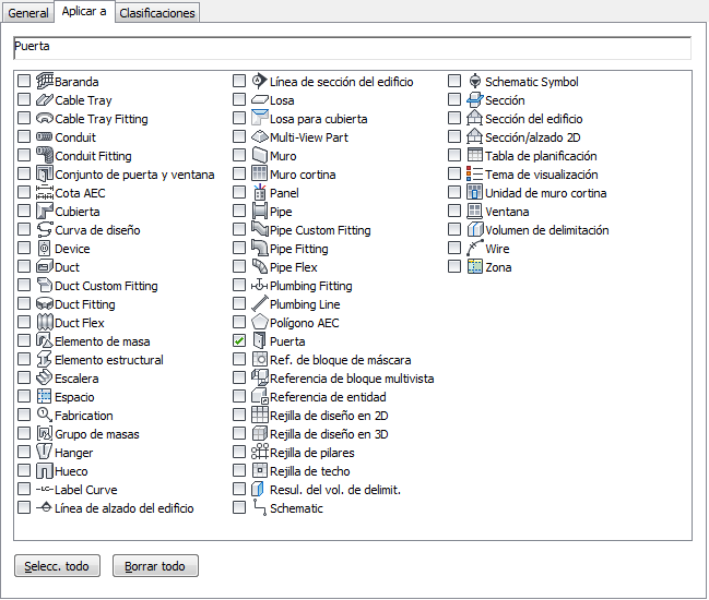

  4. En la ficha Se aplica a, seleccione los tipos de objeto a los que aplicar la definición de clasificación.
    Selección de los tipos de objeto a los que se aplica una definición de clasificación
