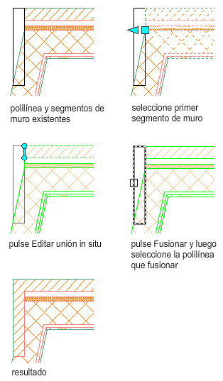

    En el ejemplo siguiente, un perfil se fusiona con un componente con revestimiento de ladrillo para crear una condición de esquina. El componente de ladrillo modificado (menor prioridad) modifica el componente del bloque de hormigón (mayor prioridad).
