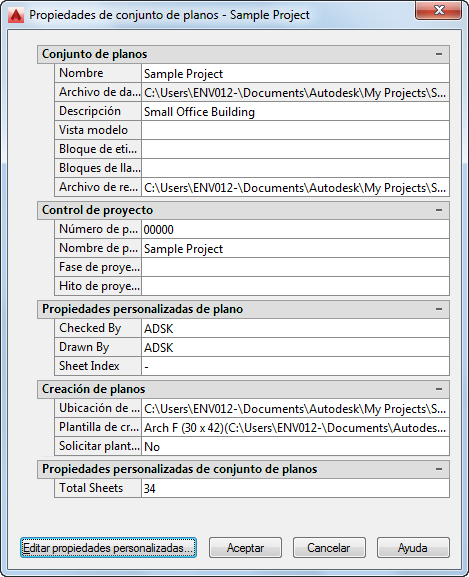

- Seleccione el nodo raíz del conjunto de planos, pulse con el botón derecho y elija Propiedades.
- Expanda Conjunto de planos.

- Expanda Creación de planos.
En esta categoría, defina los parámetros para los planos que cree dentro del conjunto de planos.

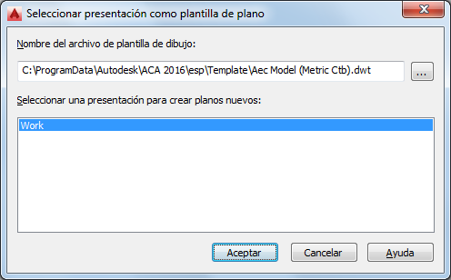

- Para definir una plantilla predeterminada para los nuevos planos, seleccione Plantilla de creación de planos.
- Pulse
para examinar los archivos de dibujo (DWG) o plantilla (DWT), y pulse Abrir.
- Seleccione la presentación que desea utilizar como predeterminada para crear nuevos planos. A continuación, pulse Aceptar.

- Para agregar, editar o suprimir propiedades personalizadas, pulse Editar propiedades personalizadas.
Nota: Cuando se trabaja en un proyecto de AutoCAD Architecture, también puede utilizar las propiedades del proyecto.
- Pulse Aceptar.
