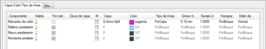

. La lista de componentes predeterminada incluye únicamente los tres elementos básicos y los marcadores de celda.
Componentes de visualización de modelos predeterminados para unidades de muro cortina

- Seleccione la ficha Capa/Color/Tipo de línea.
La definición de elemento que ha agregado aparece en la lista de componentes.
