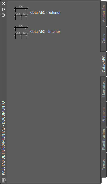

Paleta que contiene herramientas de acotación AEC
Las paletas de herramientas predeterminadas en el espacio de trabajo contienen herramientas de acotación AEC de muestra que se pueden utilizar y personalizar según sea necesario. Además, en los catálogos siguientes facilitados con el software se incluyen herramientas de acotación AEC que pueden agregarse a las paletas:
