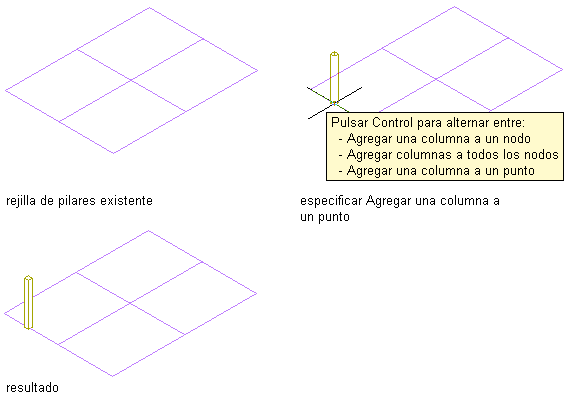

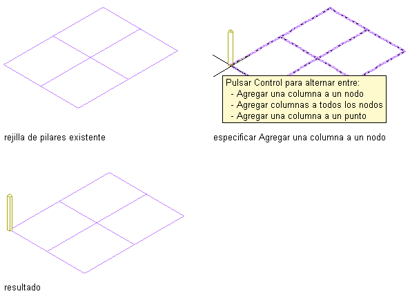

  11. Mueva el cursor por la rejilla para que se resalte y se muestre la lista de opciones para agregar pilares. (Pulse Ctrl para desplazarse por las opciones).
  12. Especifique el punto de inserción del pilar en la rejilla.
    Si desea... Entonces…
    agregar un pilar en un nodo específico de la rejilla mueva el cursor por el nodo o cerca de él, y haga clic. Se agrega un pilar al nodo más cercano a la posición del cursor.
    agregar un pilar a todos los nodos de la rejilla pulse Ctrl y haga clic.
    agregar un pilar en un punto específico en la rejilla o dentro de ella pulse Ctrl dos veces, mueva el cursor hasta el punto donde desee agregar el pilar y haga clic. Si la opción Especificar rotación en pantalla de la paleta Propiedades está configurada como Sí, mueva el cursor para girar el pilar sobre su eje extruido y, a continuación, haga clic, o escriba un valor para el ángulo de rotación y pulse Intro.
    Un valor positivo rota el pilar hacia la izquierda, sobre su eje extruido cuando se visualiza desde su el final (parte superior) hasta el comienzo (parte inferior).
