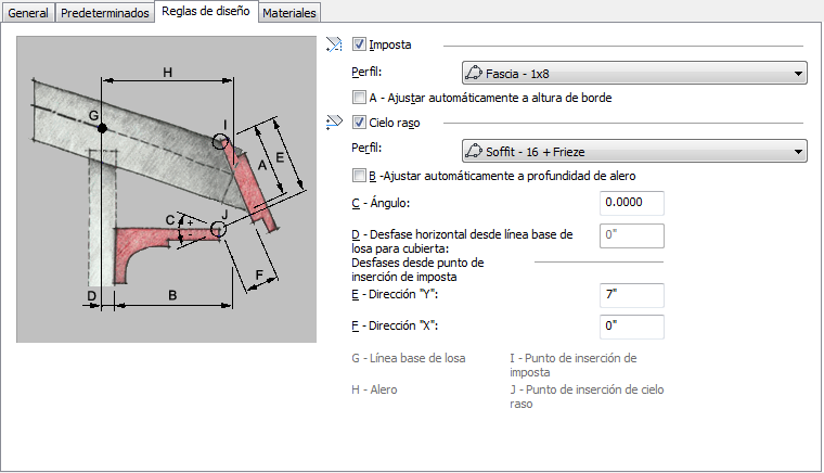

  3. Elija la ficha Reglas de diseño.
  4. Seleccione Imposta y elija un perfil que defina la geometría de la imposta.
    Si selecciona *NINGUNO*, se aplican los parámetros del componente de visualización a la línea de borde o del plano de la losa o losa para cubierta en que se encuentra la imposta.
  5. Especifique cómo se va a escalar la imposta en el borde de la losa o losa para cubierta:
    Si desea... Entonces...
    escalar la imposta respecto a la altura del borde active Ajustar automáticamente a altura de borde para escalar la imposta respecto a la altura de borde.
    utilizar la imposta con su tamaño de dibujo desactive Ajustar automáticamente a altura de borde.
  6. Seleccione Cielo raso y elija un perfil que defina la geometría del cielo raso.
  7. Especifique cómo se va a escalar el cielo raso en el alero de la losa o losa para cubierta:
    escalar el cielo raso respecto a la profundidad del alero seleccione Ajustar automáticamente a profundidad de alero.
    utilizar el cielo raso con su tamaño de dibujo desactive Ajustar automáticamente a profundidad de alero.
  8. Especifique la posición del cielo raso:
    especificar el ángulo del cielo raso del borde de losa o losa para cubierta escriba un valor en Ángulo (cero indica horizontal). Con un valor positivo, el cielo raso tendrá una inclinación hacia arriba desde el punto de inserción y con un valor negativo, una inclinación hacia abajo.
    especificar el desfase horizontal desde la línea base o de perímetro de la losa o losa para cubierta para el borde de losa escriba un valor en Desfase horizontal desde la línea de base de la losa o losa para cubierta. (Esta opción sólo está disponible si se selecciona Ajustar automáticamente a profundidad de alero.)
    especificar los desfases del cielo raso desde el punto de inserción de la imposta indique valores en Dirección X y Dirección Y.
