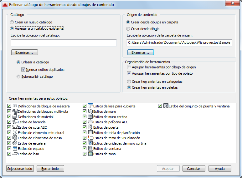

- En Catálogo, seleccione Agregar a un catálogo existente.
- Escriba el nombre y la ruta del catálogo.
- Seleccione Enlazar a catálogo y, a continuación, Ignorar estilos duplicados, si desea evitar que se sobrescriban los estilos existentes con los que tengan el mismo nombre y ruta en el dibujo que añada.
Si anula la selección de Ignorar estilos duplicados, los estilos existentes se sobrescriben con los que tengan el mismo nombre y ruta en el dibujo que añada.
- Si desea sobrescribir el catálogo existente, seleccione Sobrescribir catálogo.
Esta acción suprime todo el catálogo y lo sustituye con las paletas, categorías y herramientas del dibujo o los dibujos de origen.
Peligro: Debe tener cuidado al utilizar esta opción, pues suprimirá todo el catálogo existente. Si sólo desea sobrescribir herramientas con las versiones actualizadas de un dibujo de contenido, seleccione en su lugar Enlazar a catálogo, y compruebe que no esté seleccionada la opción Ignorar estilos duplicados.
- En Origen de contenido, seleccione un dibujo o una carpeta de normas en un proyecto como origen de las herramientas nuevas.
Si desea... |
Entonces... |
agregar herramientas desde varios dibujos en una carpeta |
seleccione Crear desde dibujos en carpeta, y especifique la ruta y el nombre de carpeta en Escriba la ubicación de la carpeta de origen. |
agregar herramientas desde un dibujo |
seleccione Crear desde dibujo y especifique la ruta y el nombre del dibujo en Escriba el dibujo de origen. |
- Especifique la forma de organizar las herramientas en el catálogo.
- Para organizar las herramientas resultantes por su dibujo de origen, seleccione Agrupar herramientas por dibujo de origen.
Esta opción es ideal para un catálogo de herramientas que se genere a partir de varios dibujos de estilos. Las herramientas resultantes podrían colocarse en categorías o paletas llamadas "Estilos de muros: hormigón (imperial)", "Estilos de muros: bloques de hormigón (imperial)", etc.
- Para organizar las herramientas nuevas por su tipo de objeto, seleccione Agrupar herramientas por tipo de objeto.
Esta opción es ideal si desea fusionar estilos de varios dibujos en el catálogo. Las herramientas resultantes se colocarán en categorías o paletas denominadas como el tipo de estilo, por ejemplo "Muros", "Puertas", etc.
Nota: Si se activan ambas opciones, las herramientas se agrupan primero por los dibujos y luego por el tipo de objeto, y se generan categorías a partir de los dibujos y paletas a partir de los tipos objeto. La razón para esto es que las paletas no se pueden anidar. En este caso, los botones de opción que aparecen abajo se desactivan y se selecciona para las herramientas la opción Crear herramientas en paletas.
Nota: Si no se activa ninguna de las dos opciones, todas las herramientas nuevas se generarán en la categoría superior del catálogo.
- Para asignar las herramientas nuevas a categorías, seleccione Crear herramientas en categorías.
Si ha decidido agrupar las herramientas por dibujo de origen, se creará una categoría para cada dibujo de origen. Si ha decidido agrupar las herramientas por tipo de objeto, se creará una categoría por cada tipo de objeto.
- Para organizar las herramientas nuevas en paletas, seleccione Crear herramientas en paletas.
Si ha decidido agrupar las herramientas por dibujo de origen, se creará una paleta por cada dibujo de origen. Si ha decidido agrupar las herramientas por tipo de objeto, se creará una paleta por cada tipo de objeto.
- En Crear herramientas para estos objetos, seleccione qué estilos de objeto deberán aparecer como herramientas en el catálogo.
De forma predeterminada, se seleccionan todos los tipos de estilo de objeto disponibles. Use los botones Seleccionar todo y Borrar todo, según sea preciso, para realizar la selección.
