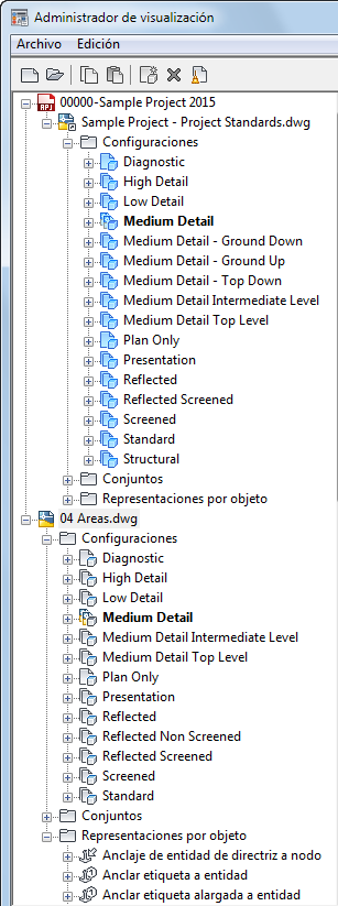

Las configuraciones de visualización y los estilos normalizados se muestran en el Administrador de estilos y en el Administrador de visualización. Su estado con respecto a las normas del proyecto se indica mediante iconos.
Icono | Descripción |
Configuración de visualización o estilo normalizado Un icono azul sobre una configuración de visualización o un estilo de un dibujo del proyecto o un dibujo de normas del proyecto indica que se trata de un objeto normalizado y sincronizado con la norma. No es preciso actualizarlo ni sincronizarlo. |
Configuración de visualización o estilo normalizados desfasados Este icono sobre una configuración de visualización o un estilo de un dibujo del proyecto indica que se trata de un objeto normalizado que ha quedado desfasado. Esto significa que la configuración de visualización o el estilo correspondiente en el dibujo de normas del proyecto tiene un GUID más reciente que el del dibujo del proyecto. |
Configuración de visualización o estilo normalizados que tienen una versión no normalizada (más reciente) Este icono sobre una configuración de visualización o un estilo de un dibujo del proyecto indica que se trata de un objeto normalizado cuyo GUID de versión no se encuentra en las normas del proyecto. Existen dos posibles acciones aplicables a los objetos con este estado: puede sobrescribir la versión no normalizada con la versión actual existente en el dibujo de normas o actualizar las normas con la versión existente en el dibujo del proyecto. |
Configuración de visualización o estilo normalizados que se excluyen de la sincronización Este icono sobre una configuración de visualización o un estilo indica que el objeto no se sincroniza. |
Configuración de visualización o estilo normalizados que no tienen información de versión Este icono sobre una configuración de visualización o un estilo de un dibujo de normas del proyecto indica que no existe información de versión sobre el objeto. La información de versión puede suprimirse. |
Configuración de visualización o estilo normalizados cuya información de versión no se ha actualizado Este icono sobre una configuración de visualización o un estilo de un dibujo de normas del proyecto indica que se ha modificado el objeto pero no así su historial de versiones. Para que los cambios aplicados se incluyan en la sincronización, debe actualizarse la información de versión. Este icono sólo aparece en dibujos de normas de proyecto. A los cambios en los dibujos del proyecto se les aplica automáticamente el historial de versiones cuando se pulsa Aplicar o Aceptar en el Administrador de estilos o en el Administrador de visualización. |
Configuración de visualización o estilo no normalizado Un icono gris sobre una configuración de visualización o un estilo de un dibujo del proyecto indica que el objeto no tiene un equivalente en las normas del proyecto, o (en el caso de los estilos) existe un equivalente en las normas que no se ha asociado a ese tipo de estilo en la configuración de normas del proyecto. Cuando este icono aparece sobre un estilo de un dibujo de normas del proyecto, indica que el tipo del estilo aún no se ha asociado al tipo de estilo correspondiente en las normas de la configuración del proyecto. Por ejemplo, si el tipo de estilo de muro en la configuración de normas se ha asociado con el dibujo de normas "Wall Styles 1.dwg", los estilos de muro de "Wall Styles 1.dwg" se mostrarán como estilos normalizados en el Administrador de estilos. Los estilos de muro presentes en "Wall Styles 2.dwg" se mostrarán como estilos no normalizados. |

Árbol del Administrador de visualización
