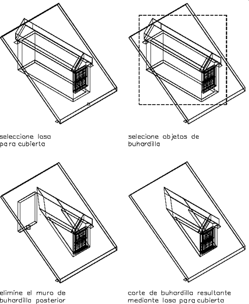

  3. Pulse con el botón derecho en una herramienta y seleccione Aplicar las propiedades de herramientas aLíneas, muros y cubierta.
  4. Seleccione los muros y pulse Intro.
  5. Bisele los bordes de las losas para cubierta según sea necesario.
  6. Mueva la estructura para que los muros y las losas para cubierta de la buhardilla penetren completamente la losa para cubierta en la posición correcta.
  7. Seleccione la losa para cubierta a la que añadir la buhardilla y elija la ficha Losa para cubiertagrupo BuhardillaAñadir.
  8. Seleccione los objetos para formar la buhardilla y pulse Intro.
  9. Cuando se le pregunte si desea seccionar los muros con la losa para cubierta, pulse Intro para seccionarlos o escriba n (No) para dejarlos como están.
  10. Borre el muro en la parte posterior de la buhardilla.
