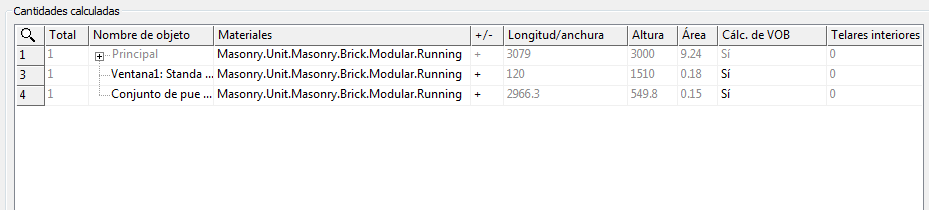

- Haga clic en Ver/editar los resultados para ver y editar las cantidades de habitaciones calculadas.
- En la sección Cantidades calculadas del cuadro de diálogo cantidades de habitaciones, en la columna Subáreas, pulse el botón Examinar
para cada cantidad de habitaciones calculada (superficies de muro, superficies de suelo, superficies de techo, etc.) a fin de mostrar el cuadro de diálogo Subáreas.
En el cuadro de diálogo Subáreas, se muestra lo siguiente:
- Todas las subáreas relacionadas que pertenecen a la superficie calculada
- Las propiedades de cada subárea, como la longitud, el grosor, el área, etc.
- La norma de cálculo
En la columna Cálc. de VOB, la opción de conmutación Sí/No determina si una subárea se calcula según la norma VOB que se ha especificado en el cuadro de diálogo Parámetros de cálculos de Roombook. El ajuste se realiza de forma automática, según el tamaño calculado de la subárea y los Parámetros de cálculo - Norma de cálculo VOB (Alemania) actual. Cambie el conmutador para modificar los parámetros.
Un ejemplo se puede representar cuando las ventanas y puertas adyacentes forman una unidad, y también han de calcularse como una unidad. Para cambiar las reglas de cálculo de forma global, modifique los parámetros de cálculo y vuelva a calcular las cantidades de habitaciones.
