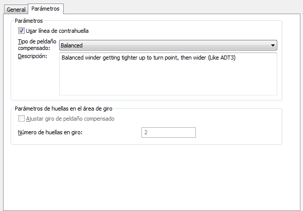

  4. Seleccione la ficha Parámetros.
  5. Especifique los parámetros de peldaño compensado de escalera:
    Si desea... Entonces...
    usar las líneas de contrahuella para ajustar los peldaños compensados seleccione Usar línea de contrahuella.
    usar las líneas de huella para ajustar los peldaños compensados desactive Usar línea de contrahuella.
    hacer que giren continuamente las huellas por toda la longitud de la escalera seleccione Equilibrado en Tipo de peldaño compensado.
    Nota: Este tipo es el que se utiliza en todas las escaleras con medio o cuarto de giro creadas en versiones anteriores.
    ajustar cada peldaño compensado por separado seleccione Manual en Tipo de peldaño compensado.
    ajustar los peldaños compensados según un único punto y una zona de giro seleccione Punto en Tipo de peldaño compensado.
    definir un número de peldaños compensados para su uso cuando se seleccione Punto en Tipo de peldaño compensado seleccione Ajustar giro de peldaño compensado y escriba un valor en Número de huellas en giro.
    Nota: Cuando se utiliza el tipo Punto, es importante desactivar Usar línea de contrahuella si el punto de giro va a estar en el borde o la esquina de la escalera. De lo contrario, las huellas se solaparán y la escalera no será correcta, con lo cual aparecerá un icono de consejo en el dibujo.
