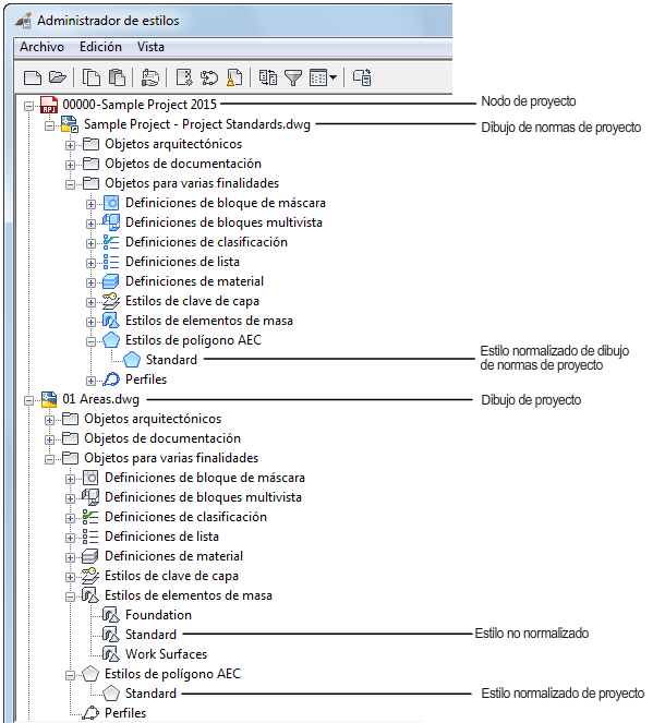

Normas del proyecto en el Administrador de estilos
Actualización de un estilo normalizado
Asignación de versiones a estilos cambiados
- Abra un dibujo de normas del proyecto.
- Seleccione la
Consejo: Los dibujos de normas del proyecto del Administrador de estilos se enumeran en el nodo del proyecto (
). Si no se muestra ningún nodo del proyecto, el dibujo actual no forma parte de un proyecto.

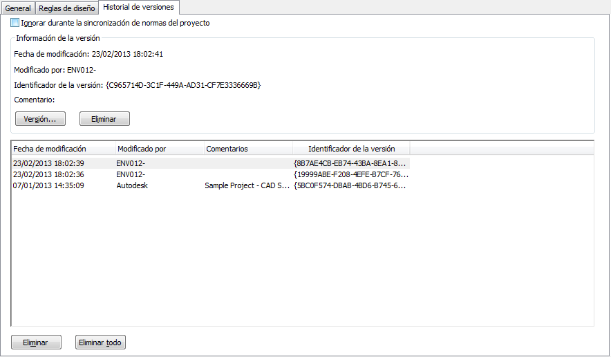

- Pulse en la ficha Historial de versiones del estilo cambiado.
- Pulse en Versión.
- Si es necesario, escriba un comentario para la nueva versión.
- Pulse Aceptar.
La nueva versión se adjunta a la ficha Historial de versiones.

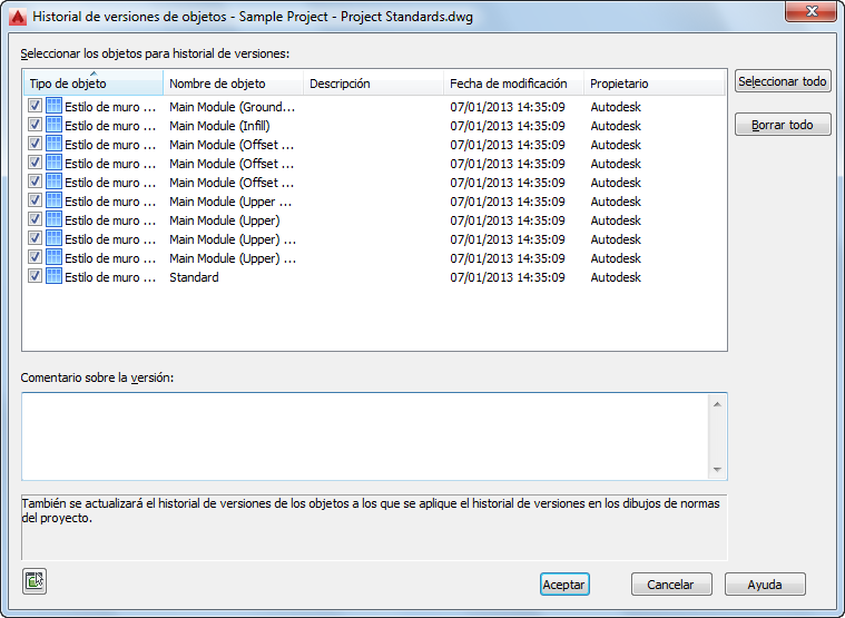

- Para asignar una versión a varios estilos en un dibujo de normas del proyecto, seleccione un grupo de estilos, una categoría de estilo o un tipo de estilo, y asigne una versión:
- Seleccione los parámetros de visualización a los que se debe asignar una versión.
- Si lo desea, escriba un comentario.
El comentario se aplicará a todos los objetos seleccionados para la asignación de la versión.
- Pulse Aceptar.
