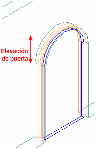

Elevación | Sólo está disponible en las formas de puerta Gótico, En arco y Pentágono máximo | Especifica la altura de la parte superior apuntada o en arco de la puerta. Ilustración![]() |
Escriba un valor para Alzado o pulse ![]() |

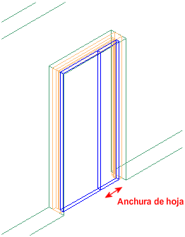

Anchura de hoja | Sólo para los tipos de puerta Desigual, Vaivén desigual y Desigual opuesta | Determina la anchura del panel de puerta en un tipo de puerta desigual Ilustración![]() |
Especifique un valor para Anchura de hoja o pulse ![]() |

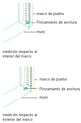

Medida hasta | Especifica si la anchura y la altura de un objeto se miden hasta la parte interior o la parte exterior del marco de puerta. Cuando una puerta se mide hasta la parte exterior del marco, ésta es más pequeña por la cantidad que se resta del marco. Ilustración![]() |
Seleccione la lista desplegable y elija Interior del marco o Exterior del marco. | |

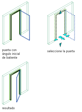

Ángulo de batiente | Permite determinar el ángulo de hueco en el que se mostrará la puerta. Ángulo de batiente y propiedades de visualizaciónEl ángulo de batiente también se puede configurar en las propiedades de visualización del estilo de puerta. La configuración del estilo tiene prioridad sobre las propiedades. Ilustración![]() |
Introduzca un valor. | |
