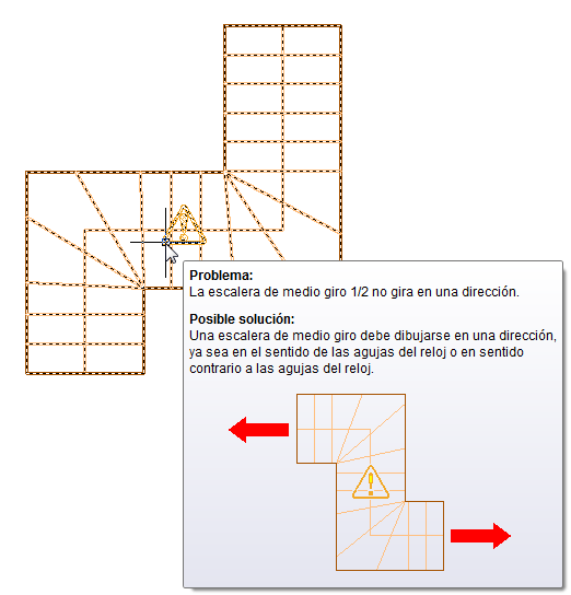

Cuando AutoCAD Architecture detecta un problema en el modo en que se dibuja un objeto de escalera, muestra un icono de consejo en la escalera del dibujo.
Escalera con icono de consejo
Mueva el cursor por el icono para ver el mensaje que describe el problema y aporta una o más soluciones posibles. Si necesita instrucciones más precisas, pulse F1 para acceder al tema pertinente de la Ayuda.
Escalera con consejo
Gran parte de los consejos relativos a objetos de escalera hacen referencia a una configuración no válida de un tipo de escalera concreto. Los vínculos de F1 para estos consejos le conducirán a este tema y la tabla siguiente, que muestra y describe los distintos tipos de escaleras que se pueden dibujar en AutoCAD Architecture. Siga los vínculos asociados a las instrucciones específicas para dibujar cada tipo de escalera.

Descansillo múltiple | Medio giro | Especifique los puntos inicial y final del primer tramo; a continuación, especifique los puntos inicial y final del siguiente tramo. Dibuje en una única dirección. |
