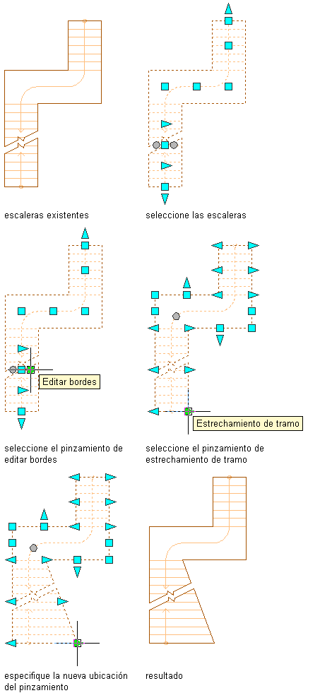

Utilice este procedimiento para cambiar la anchura de las partes superior e inferior de un tramo individual en escaleras con forma de U, con descansillos o en espiral. Cada lado de un tramo puede estrecharse independientemente utilizando puntos de pinzamiento.
Nota: Si cambia la anchura de la escalera tras haber editado un lado con pinzamientos, los cambios realizados con los pinzamientos se perderán.
- Seleccione la escalera que desea modificar.
- Seleccione el pinzamiento de estrechamiento de tramo en el tramo de escalera y aléjelo de la ruta de la escalera hacia una nueva ubicación.
El tramo tomará su forma nueva.
Uso de pinzamientos para cambiar el estrechamiento del tramo de escalera
- Pulse con el botón derecho y elija Anular selección para desactivar los pinzamientos.
