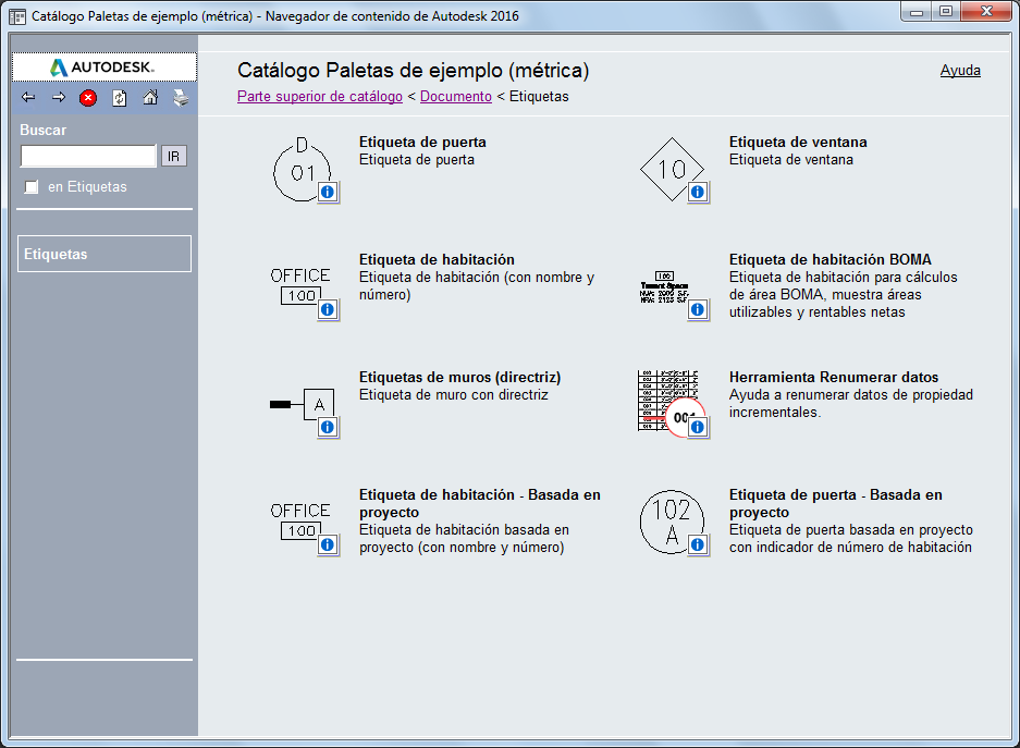

Navegador de contenido con paletas de detalles en el Catálogo de paletas de ejemplo
para la paleta (o pulse dos veces la paleta y pulse el icono i-drop para una herramienta de esa paleta), y luego arrastre la paleta o herramienta hacia la paleta que está abierta en el espacio de trabajo. Si está copiando una paleta entera desde el Navegador de contenido, se agregará una paleta nueva al conjunto.
