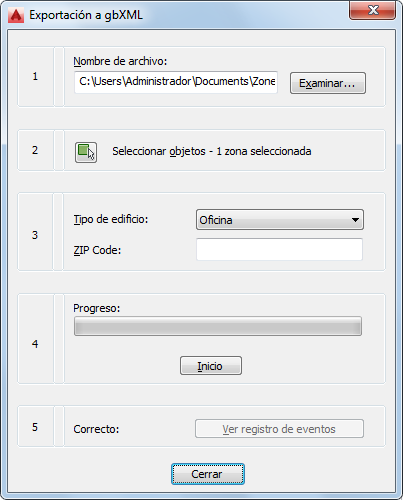

- En el cuadro de diálogo Exportar a gbXML, configure los parámetros de exportación:
- Nombre de archivo: especifique un nombre de archivo y una ubicación.
- Seleccionar objetos: el cuadro de diálogo detecta automáticamente todas las zonas del dibujo actual. Las zonas de los dibujos de referencia no se pueden exportar a menos que estén enlazadas a una zona del dibujo actual. Si el cuadro de diálogo no detecta todas las zonas, pulse Seleccionar objetos y seleccione las zonas deseadas.
- Tipo de edificio: especifique un tipo de edificio y un código postal que pueda utilizar el programa de análisis externo.
- Progreso: pulse Inicio para ejecutar la exportación.
- Correcto: si se produce algún error durante la exportación, pulse Ver registro de eventos para ver los mensajes de error.
- Pulse Cerrar.
