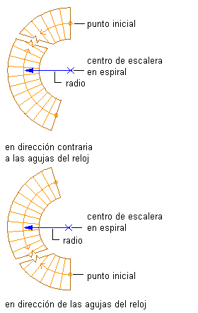

  5. Especifique la orientación horizontal de la escalera:
    Si desea... Entonces...
    dibujar la escalera en espiral hacia la izquierda seleccione Izquierda en Orientación horizontal.
    dibujar la escalera en espiral hacia la derecha seleccione Derecha en Orientación horizontal.

  10. Especifique el radio de la escalera:
    especificar el radio exacto de la escalera en espiral elija No para Especifique en pantalla y escriba un valor en Radio.
    definir dinámicamente el radio de la escalera elija Sí para Especifique en pantalla.

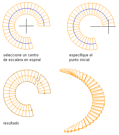

  17. Especifique el punto central de la escalera en espiral.
  18. Especifique la ubicación de la escalera.
  19. Siga añadiendo escaleras o pulse Intro.
