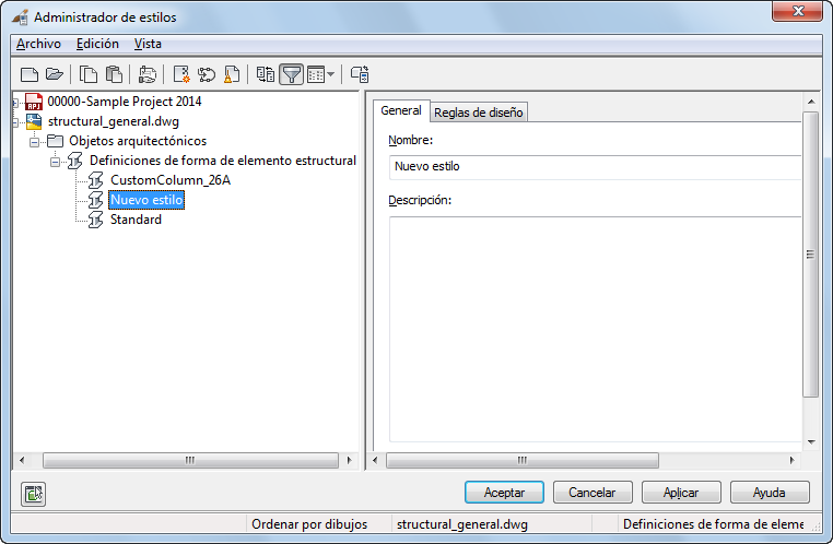

  4. Pulse con el botón derecho en Definiciones de forma de elemento estructural y elija Nuevo
  5. En el panel derecho del Administrador de estilos, seleccione la ficha General.
  6. Escriba un nombre y una descripción para la nueva forma, y luego seleccione la ficha Reglas de diseño.
