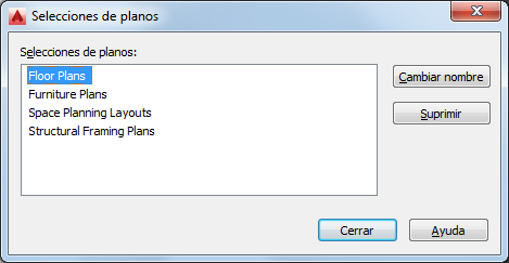

Utilice este procedimiento para suprimir una selección de planos.
Nota: Con la supresión de una selección de planos no se suprimen los planos incluidos en la selección.
- En la barra de herramientas de acceso rápido, pulse Navegador de proyectos
- Seleccione la ficha Planos y pulse
(Vista del conjunto de planos) en la barra de título.
- Seleccione el nodo raíz del conjunto de planos, pulse con el botón derecho y elija Selecciones de planos
Administrar.
- Elija la selección de planos que desee suprimir y pulse Suprimir.
- Pulse Aceptar.
