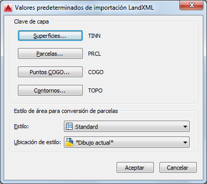

  3. En el cuadro de diálogo Importar datos de LandXML, seleccione Valores por defecto.
  4. En el cuadro de diálogo Valores predeterminados de importación LandXML, seleccione una clave de capa predeterminada para los objetos importados.
    Si desea... Entonces…
    seleccionar una clave de capa predeterminada para las superficies importadas pulse Superficies.
    seleccionar una clave de capa predeterminada para las parcelas importadas pulse Parcelas.
    seleccionar una clave de capa predeterminada para puntos COGO importados pulse Puntos COGO.
    seleccionar una clave de capa predeterminada para los contornos importados pulse Contornos.
  5. Seleccione una clave de capa y pulse Aceptar.
    Si quiere importar parcelas LandXML como espacios, seleccione un estilo de espacio y una ubicación del estilo si es preciso.
