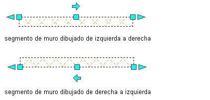

Cuando se agrega un muro a un dibujo, primero se selecciona una herramienta de muros y después se especifican los puntos que definen cada segmento del muro. Los muros pueden tener segmentos rectos y curvos.
La dirección resulta importante para realizar algunas modificaciones en los muros. Los estilos de muro de ejemplo incluidos en AutoCAD Architecture están diseñados para colocar los muros de perímetro en la dirección de las agujas del reloj. Una vez colocado un muro, se puede determinar su dirección seleccionándolo. El pinzamiento de dirección del muro indica su dirección. También se puede invertir la dirección de los muros.
