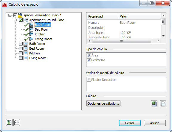

Para seleccionar los espacios y zonas que se incluirán en el cálculo
Siga este procedimiento para seleccionar los espacios y las zonas que desee incluir en el cálculo.
  1. En la paleta de herramientas Planificación, seleccione la herramienta Cálculo de espacio.
    Nota: También puede seleccionar la ficha Iniciogrupo ConsultarCálculo de espacio.
    Selección de espacios y zonas para calcular
    En el panel izquierdo aparece una estructura en árbol que muestra todos los dibujos abiertos con los espacios y las zonas.
    Cuando se resalta uno de los espacios o zonas, el panel de la derecha muestra la información siguiente:
    • Nombre
    • Descripción
    • Área base
    • Área calculada (espacio base tras aplicar modificadores de cálculo)
    • Perímetro base
    • Perímetro calculado (perímetro base tras aplicar modificadores de cálculo)
    • Tipo de cálculo (área o perímetro)
    • Estilos modificadores de cálculo
  2. Para incluir espacios y zonas de referencias externas en la vista de lista, pulse .
    Nota: Los espacios y las zonas de referencias externas se muestran con el icono Referencias externas . Se pueden seleccionar de la misma forma que los espacios y las zonas de dibujos abiertos.
  3. Los espacios y las zonas que se deben incluir en el cálculo de la planta se seleccionan activando sus casillas de verificación.
Las marcas de selección de las casillas de verificación son de varios colores:
