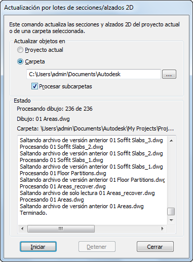

Siga este procedimiento para actualizar globalmente todas las secciones y los alzados 2D de un proyecto o carpeta determinados.
Nota: Para actualizar todas las secciones y alzados 2D de un proyecto, éste debe definirse como actual. Si no hay proyecto actual, aparece un mensaje de error al intentar actualizar globalmente secciones y alzados 2D.
- Seleccione la
- Indique si quiere actualizar las secciones y alzados 2D del proyecto actual o sólo los de una carpeta determinada.
| Si desea... |
Entonces... |
| actualizar las secciones y alzados 2D del proyecto actual |
seleccione Proyecto actual. |
| actualizar las secciones y alzados 2D de una carpeta |
seleccione Carpeta. A continuación, pulse el botón Examinar , seleccione la carpeta que contiene los archivos que desea actualizar y pulse Aceptar. |
- Si ha especificado una carpeta, puede indicar si sus subcarpetas también han de actualizarse. Para actualizar las subcarpetas, elija Procesar subcarpetas.
Nota: Si trabaja en un gran proyecto de edificio, la actualización de todas las secciones y los alzados puede tardar mucho tiempo. En este caso, puede actualizar sólo una subcarpeta del proyecto y así mejorar el rendimiento del sistema.
- Pulse Iniciar.
La actualización global de todas las secciones y alzados puede tardar cierto tiempo. Una ventana de estado indica el dibujo que se actualiza en cada momento.
Al iniciar la actualización global, el botón Detener queda disponible. Si desea parar la actualización global, pulse Detener. Al terminar la actualización global, el botón Iniciar queda disponible.
