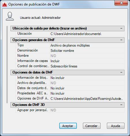

Puede especificar que los dibujos se publiquen automáticamente en formato PDF (o DWF o DWFx) cada vez que se guarden o se cierren. Los parámetros de publicación automática también permiten especificar si se desea incluir los modelos, los diseños, o ambos, y si se va a publicar en un archivo de uno o varios planos.

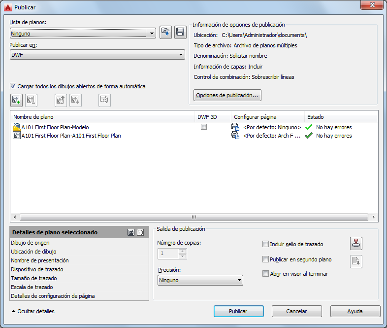

- Pulse
Publicar.
- En el cuadro de diálogo Publicar, en Publicar en, seleccione PDF.
- Especifique información adicional para el archivo PDF según sea preciso.
- Seleccione Opciones de publicación si desea cambiar los parámetros, realice los cambios pertinentes y pulse Aceptar.
- En el cuadro de diálogo Publicar, haga clic en Publicar.
