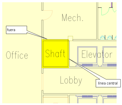

Área utilizable (Tipo de espacio BOMA: MVP) | |
Espacios adyacentes | Contorno |
Oficina, Almacén, BCA, FCA | Medido desde la cara exterior del muro |
MVP | Medido desde el eje del muro |

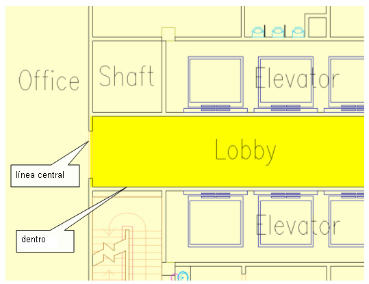

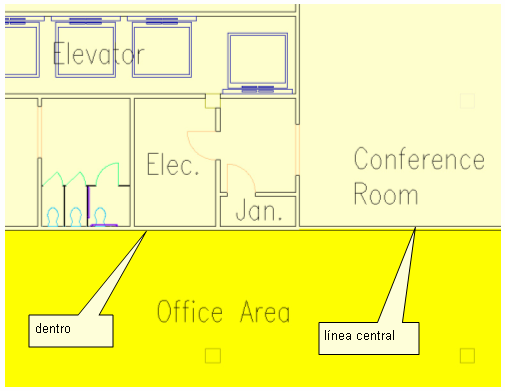

Área utilizable (Tipo de espacio BOMA: área de oficina) | |
FCA, MVP | Medido desde la cara interior del muro |
Oficina, Almacén, BCA | Medido desde el eje del muro |
Área utilizable (clasificación de espacio: BCA) | |
