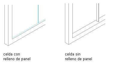

Para eliminar un relleno de una celda de muro cortina
Utilice este procedimiento para suprimir el relleno de una celda y dejarla vacía. Para hacerlo, utilice Ninguno como definición del elemento. El uso de Ninguno también suprime los bordes de marco que circundan a la celda, pero no afecta a los montantes.
Eliminación de una asignación de relleno de una celda
