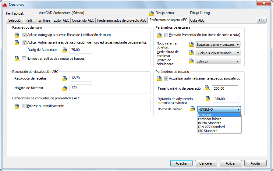

  9. Los objetos de reglas de la norma deben registrarse con los tres contornos de desfase (neto, utilizable y bruto). La clase básica AecSpaceOffsetStandard tiene 3 contenedores para estos conjuntos de reglas, a los que la clase derivada puede agregar nuevos ejemplares de reglas. Se puede hacer referencia a estos contenedores con los métodos siguientes:
    • AecSpaceOffsetStandard.NetRules()
    • AecSpaceOffsetStandard.UsableRules()
    • AecSpaceOffsetStandard.GrossRules()
    Cada una de estas llamadas devuelve una referencia a un objeto de la clase Autodesk.Aec.SpaceOffsetRulesManager.AecSpaceOffsetRuleCollection, que expone las funciones para registrar los distintos tipos de reglas. AutoCAD Architecture mantiene y utiliza estos objetos. En el ejemplo siguiente se muestra cómo registrar reglas con los 3 tipos de desfase:

  10. (Opcional) AecSpaceOffsetStandard proporciona otro método virtual que puede implementar su propio estándar: AecSpaceOffsetStandard.InitCurrentDatabase(). Puesto que no se trata de un método abstracto de la clase básica, puede implementarse, pero no es obligatorio, a diferencia del método InitRules(). Se puede utilizar con una norma de cálculo de área para iniciar el dibujo actual con datos adicionales que puedan requerir las reglas, como definiciones de clasificación o estilos de zonas. Si se implementa, AutoCAD Architecture llamará a dicha implementación cada vez que se asigne la norma a un dibujo.
