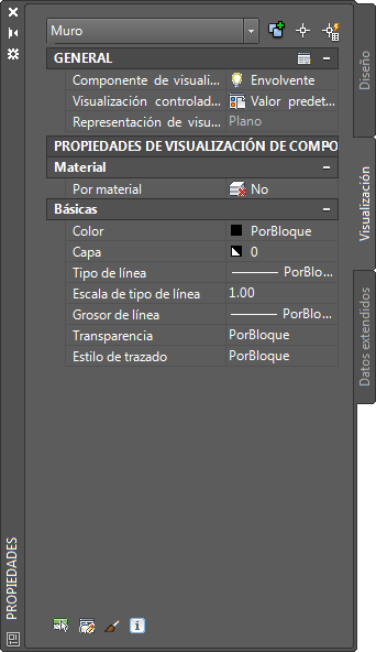

Del mismo modo que la ficha Diseño de la paleta Propiedades permite controlar las propiedades físicas de un objeto, la ficha Visualización permite controlar las propiedades gráficas de un objeto ajustando los parámetros de sus componentes de visualización individuales, por ejemplo los contornos y sombreados. Los cambios efectuados en esta ficha se pueden ver de inmediato en la representación de visualización activa, por ejemplo la Plan o Model, y además tiene la posibilidad de aplicar los cambios a otras representaciones de visualización. Asimismo, mientras que los parámetros de la ficha Diseño sólo se aplican a los objetos seleccionados, en la ficha Visualización puede especificar si el cambio de una propiedad se aplicará al componente seleccionado para todos los objetos de ese tipo, todos los objetos de ese estilo o sólo al objeto seleccionado. Si el componente de visualización se controla por material, los cambios se aplicarán a cualquier objeto que utilice ese material.
Propiedades de visualización de la ficha Visualización
