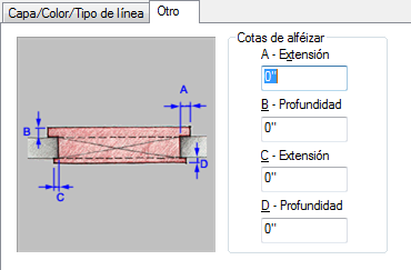

- En la hoja de trabajo Cotas de antepecho, escriba las cotas de extensión y profundidad del antepecho.
Los componentes de antepecho A y B son para el exterior del hueco. Los componentes de antepecho C y D son para el lado interior.

Cotas de antepecho de ventana
- En Cotas de antepecho, escriba las cotas de extensión y de profundidad del antepecho.
